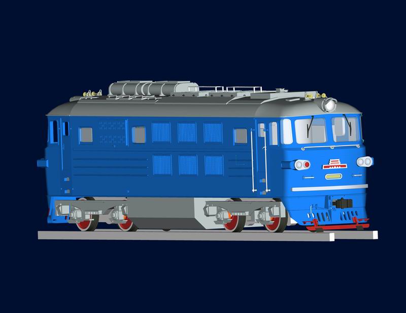

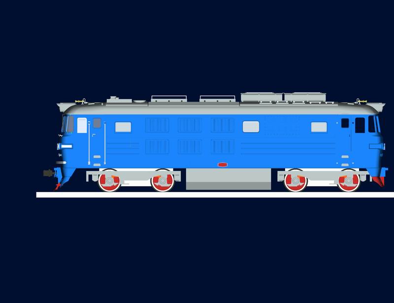

另外说明一下,转向架部分还没有设计完整,再考虑新的突破,油箱也没有设计完整。车壳已经在开模中。车壳开模需要2个多月,这期间海达尔会把其他小件陆续开模。
这次所有的件都在塑料上生根了。就是插入塑料本体,这样会很牢。掉不了。
另外说明一下小北京的突破处如下:

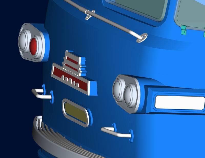

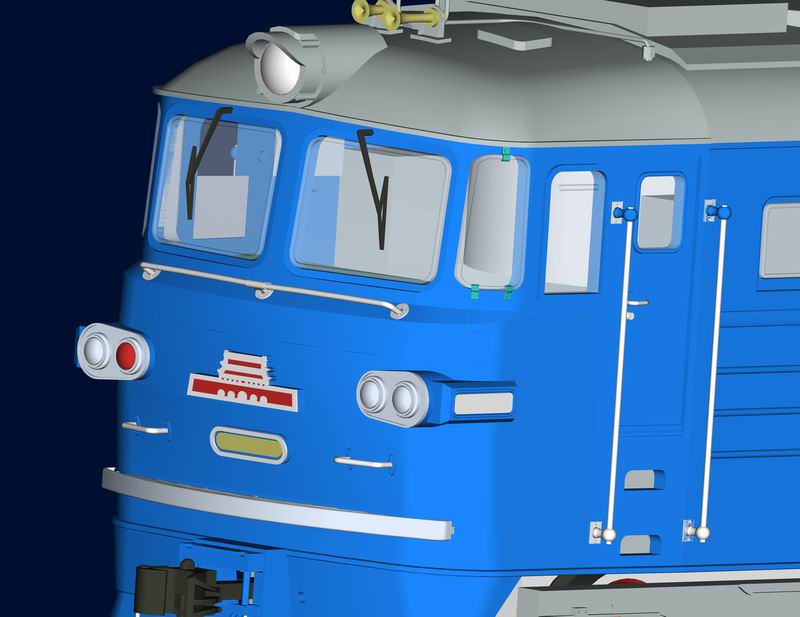

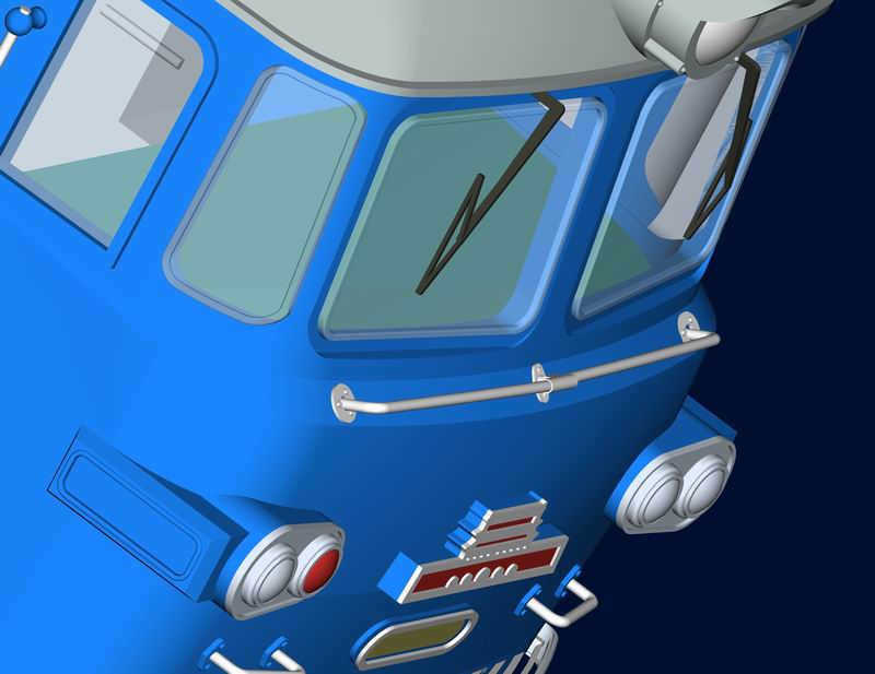

1:前脸部分,天安门是金属件,灯罩是金属的,另外四个小灯头部的金属罩是铜件车的。

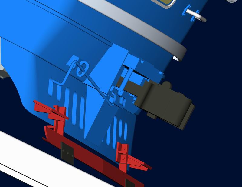

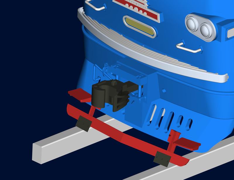

2:除障器部分,红色的那些件全是铜件,折弯,这里是目前我们知道的塑料车工厂从来没有采用过的工艺。

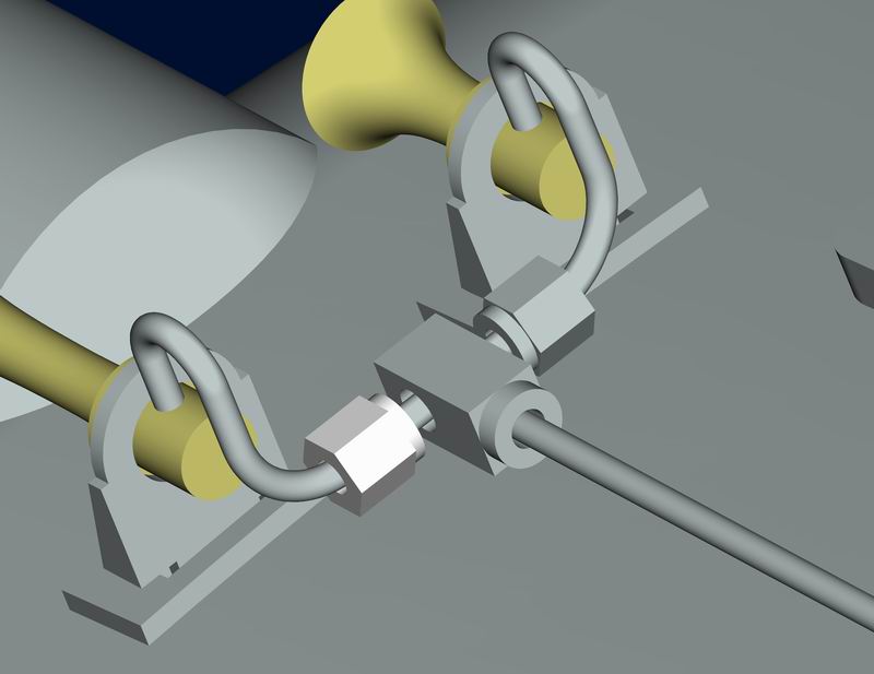

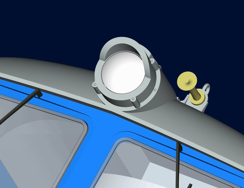

3:车顶的风笛管路部分,是用铜的六方管接头和铜丝做的,这里也从来没有工厂用这种工艺做过。包含铜车工厂。

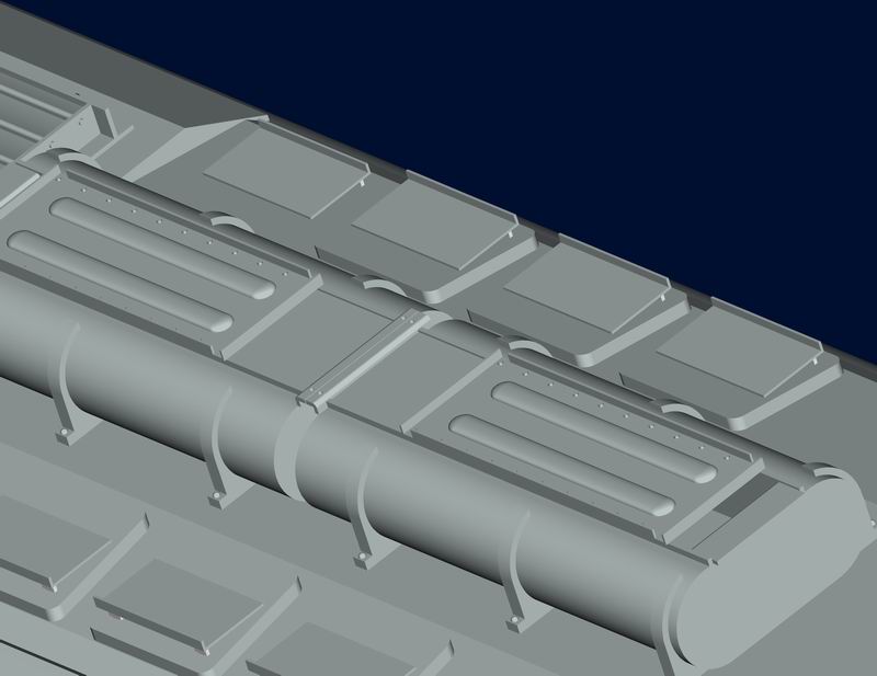

4:车顶所有的小黑色小四方锣丝全是纯铜的,一颗颗用不着手工的方法加工出来并在车顶打孔后粘在车顶上的。这里也是新工艺。
2008-2-14 16:46:07
5:车顶的十个小维修踏板下方是用20个条铜弯曲装配的,这在塑料车工艺上也是绝无仅有的。
6:车顶部分有两个小的透气装置没有想好最后的工艺制作方法,还在考虑中,但不影响车壳的开摸。

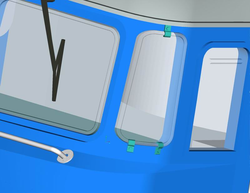

7:还有一个猛的地方,侧面的三角弧型窗上下共有三个铜的扣子,这是迄今为止我还没见过的制作方法,这次我们做出这三个扣子,车迷可以看图,图上有。
8:车钩下面的一套蓝色的铜件,这个我们这次做出来了,可以看图。
