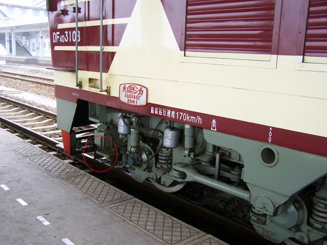

不知道有没有车迷朋友发现:
4D的转向架沙管前有一个铲子
不知道是干什么的
合轨道贴的很近!

看了很多的机车的图,大多数都有这样的东西!

机车信号的接收器?

好像是哦
接受轨道电路信号用的

但是我觉的象是类似于铲雪的?

全错,前面的是接受器,那个铲子叫排障器.

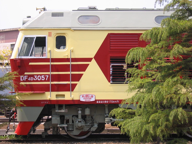

这个看的清楚些,红的那个大排鄣器里面是接受器,那个是小的铲石头用的.

原来如此,想必是用来扫清轨道面上石子和道砟吧???

接受器应该一样,但这个不是机车电台的天线.铲子不光4DK,11等车都有.
