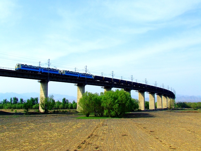

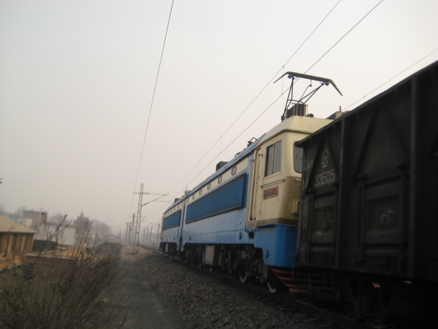

其他SS4G弓都是< >的 可是石家庄SS4G的弓却是> < 为什么

好像就是石家庄的SS4G是这样的拖弓运行,有很多照片,电弓都是老的国产电弓,不知道以后大修后会不会更换。其他局段的的还未发现。

如果升后弓,> < 的剐弓几率比< >要小很多。

但是据说<>受流比><更好?

这是个老题了 拖弓和推弓 各有各的好

老题了,SS4G大部分都是拉弓,有少数是推弓,而推弓更吃线

貌似现在推弓占绝大部分比例。
