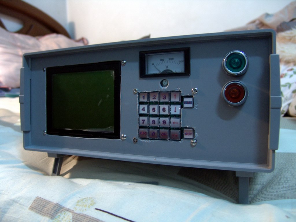

前脸,都是手工挖的槽很粗糙,贴上彩印面板后就不会这么寒碜了。液晶为单色LED 320*240分辨率。电压表显示市电电压,小键盘主要是设置参数以及改变动车编号用,绿色按钮为总启动,红色为总停止。

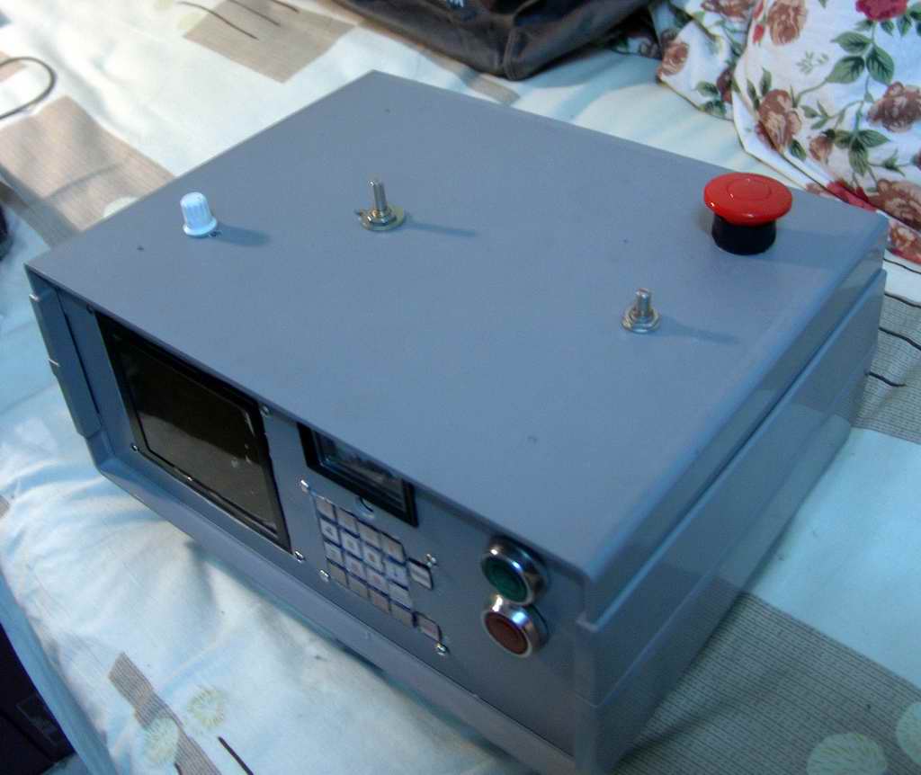

上面白色的是逆转机,将来会是个棍子向前推前进,横着空档,向后拉后退;挨着逆转机的是速度控制,会是个一般机车那样的盘子;最后一个当然是刹车,也会是棍子。模型不可能分大小闸,所以只能是一个“小闸”没办法 ;蘑菇钮显然是非常停车,考虑模式2有时候操作不当,万一发现停不住了就拍非常,就可以立即停车。

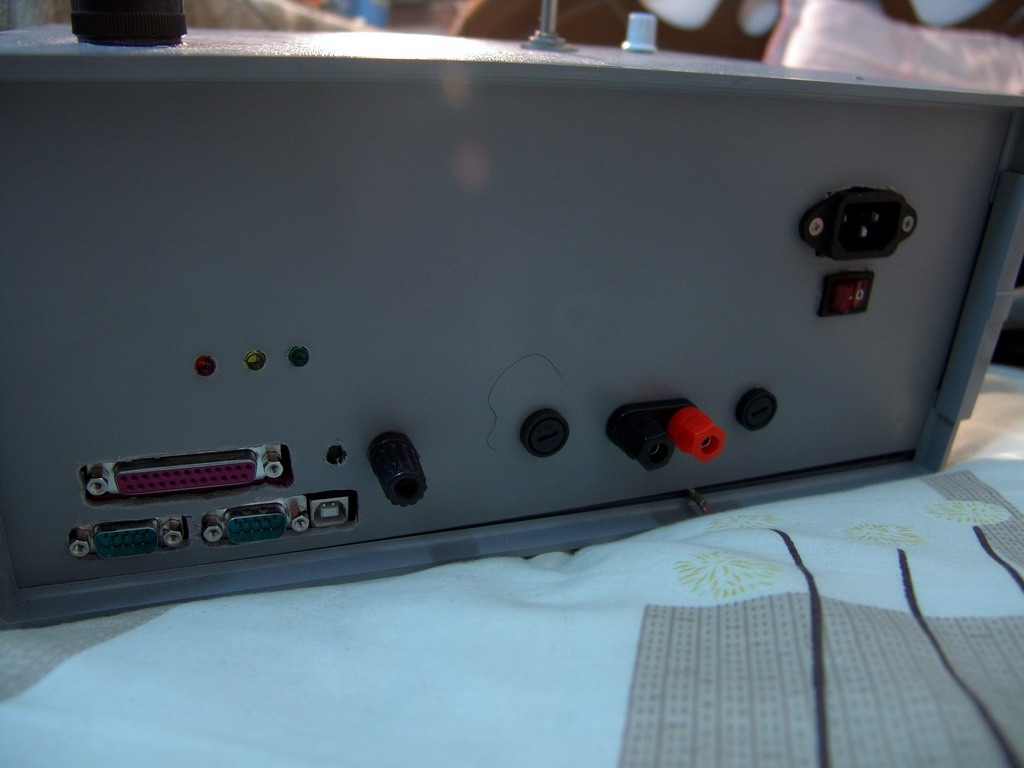

后视图,左边的粉红色并口用来连接one-handle控制器(以后制作),说白了就是地铁dkz4那样的控制方法(crh2也是类似),支持即插即用,但是one-handle只能支持模式2,3,4,模式一不支持。下边俩串口是一样的,一个直连一个交叉,这样是条双母头串口线就可用^_^,主要也是连接电脑也可以多个控制器1拖多实现群控。USB接口就不用说了,只能连电脑。俩保险1个10A低压一个2A高压……

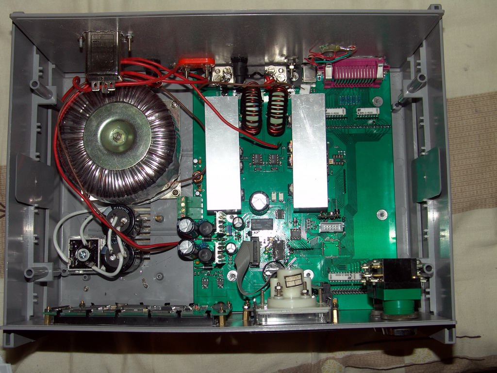

内部图,不是所有的线都连接了……主板上属主回路斩波管的散热片和主回路平波电抗显眼,但实际上跑10A电流就现在的室温散热片都摸不出来啥温度……

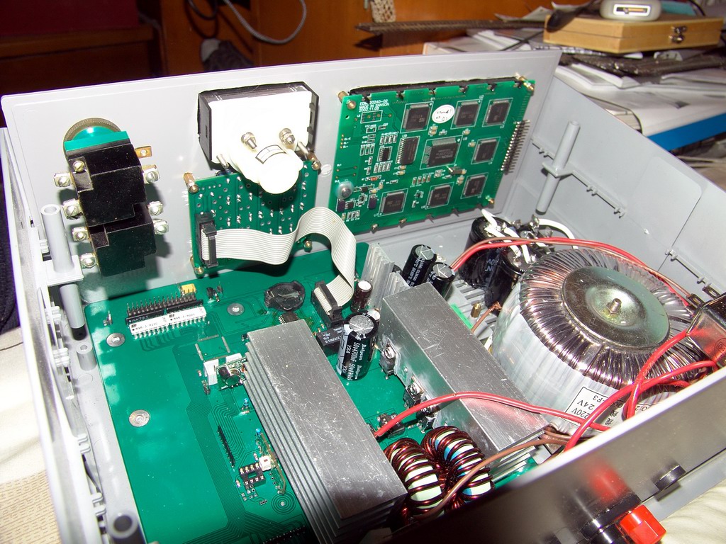

另外一张,可看到前面板那些东西的背面……这里边(不是本图)有些零部件的年纪可是比我还要大$^@#&^@&**
