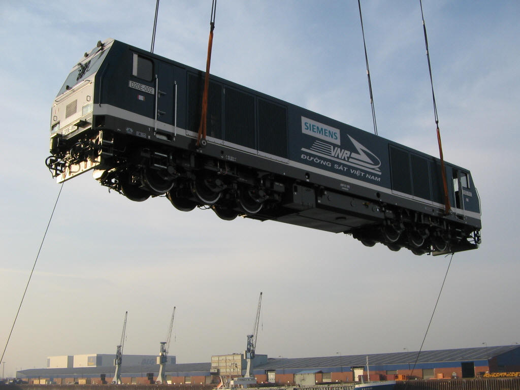

一只漂亮的locomotive!
7597
西门子
2007-11-6 20:34:28
给越南老弟的
2007-11-6 21:18:06
目前在德国还没见过
2007-11-7 06:42:40
和DJ4有几分相似
2007-11-10 11:34:28
实际上是中看不中用的玩意!

2007-11-10 12:12:17
好看,好用起码也占一样,别既不好看又不好用就行
2007-12-24 18:25:26
功率小,但是对于人少国小的国家也用不着大功率
2007-12-27 11:34:11
AR20
2008-2-28 14:46:27
出口产品
2008-2-28 17:58:50
没大用处。
