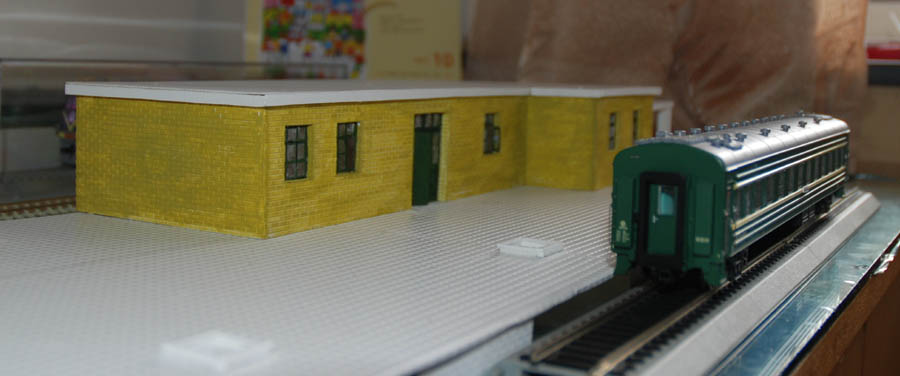

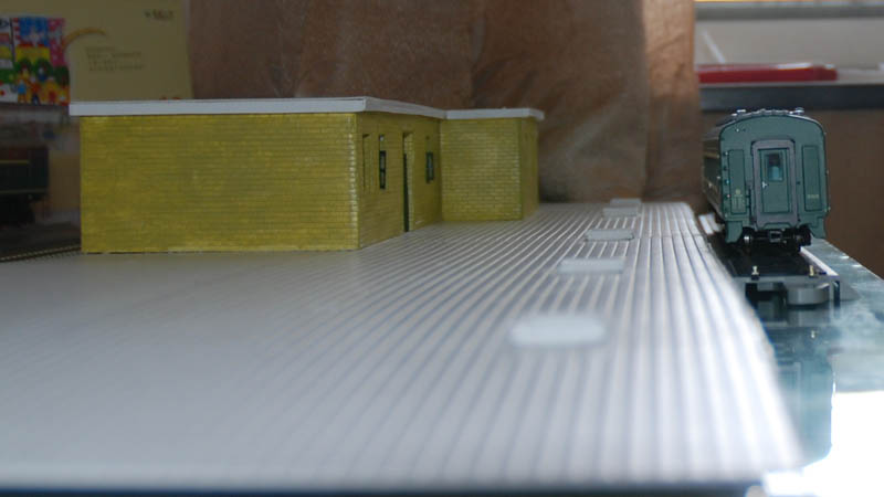

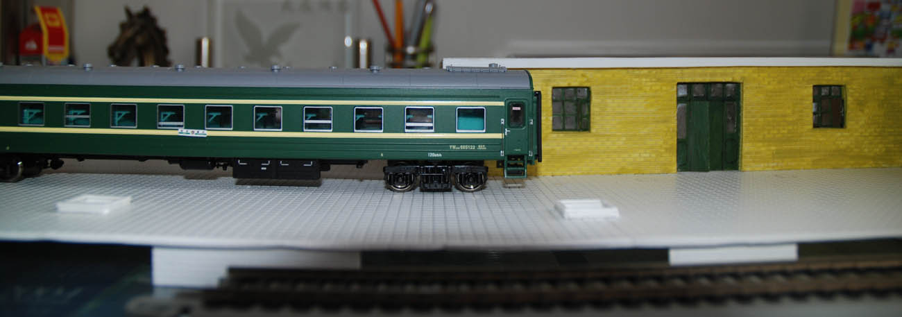

虽然房子比例降低了,可是从侧面看,总是觉得还是高一点,尤其是放车厢放到站台上面,就可以完全看清楚模型和房子高度的比例,仔细观察过站台的朋友告诉我,这个房子是不是还是做的有点高?如果高,我需要再降低多少?谢谢!

是高了,可以比照客车车门高度,和房屋的门高度应该比较一致。车辆的高度应该是4.5~4.8m,而一般的房子层高不超过3m的,可以参考一下。
