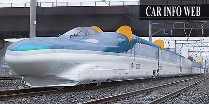

请问铁轨兄,这是什么车?
5634
这种E955形车是干什么用的?是新干线吗?

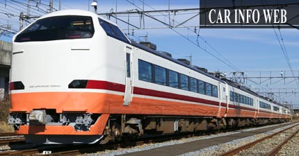

还有这一种485系,是新涂装吗?谢谢!ありがどう!

第一个,为了北海道新干线和东北新干线全通(2012年预定)开发的新一代fasttech新干线列车的实验车,摆式列车,最高运营速度360km/h,320km/h通过半径4000米曲线可能(目前新干线通过此曲线限速300km/h而TGV通过这样半径的曲线限速270KM/H,现行超高=180毫米)。同时确保在既有低标准(新干线)线路上,仍然能够高速行驶,噪音震动和制动距离和现行列车在275KM/H速度运行下持平。猫耳朵是和飞机一样的空气减速板,紧急制动(注意,紧急和非常是两个概念)时大约可缩短制动距离500米左右。
第二个,JR东日本485-3000番台的东武直通新涂装,今年开始的和东武铁道互相直通的特急鬼怒川用车。从都内一直开到砺木县的鬼怒川旅游胜地。

第一个好象米老鼠呵呵

这个"Fastech360"新干线试验车是JR东日本的车。这车的另一个车头很像山阳/东海道新干线的500系新干线电车的样子。
这车上边儿的那个"耳朵"很可爱吧!
那个485系改造车呢,以前我没想到JR和东武进行共同运行。我第一次听说这个消息的时候很吃惊了。

谢谢白鸟和铁轨兄,那个果然是新干线上的车,Mickey Mouse真是好可爱啊! 呵呵:-)

    是E5,是北海道新干线列车,它是和E3连接一起,最后去北海道
2010-7-28 16:54:31
JR东日本是样说,它是和E3连接一起,最后去北海道
2010-7-28 16:56:54
这款车看着就猛,而且猫耳朵很有想法啊。
