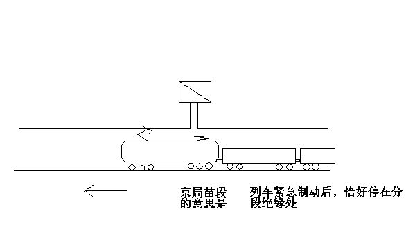

下面这段话不太明白,请高手解释一下,谢谢了。如因某种意外事故,机车中途停车,后部受电弓正好停在接触网绝缘分段无电处,则可降下后受电弓,升起前受电弓,起动行驶。否则,只能请求救接,技中途停车事故处理

2007-9-23 13:20:45
明白了,谢谢高手
