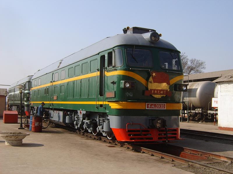

谁能说出DF4A与4B(货)的区别?两者外观好象一样。

外观上,大多数4A前面有小嘴,4B没有。
司机控制手柄的结构不一样。柴油机不一样。

不,4B系列直到13XX 和21XX的机车还有嘴呢

编号能看出来。
应该是这样:
4A是0开头,4B是1或以上开头。
目前这方法还不确定,希望达人指点。

DF4/B有三个型号,DF4,DF4A,DF4B
4B最好区分,1001~1999,2101~26xx,3101~3999,6001~6xxx,7001~7778,9001~9xxx,
DF4/A型的编号只有0001~07xx,2001~20xx,3001~30xx
但是现在机车都是可以改的,A型车B型车的最大区别也就是柴油机,大修之后,换个柴油机就是B型车了,所以现在区分,已经没有什么意义了
