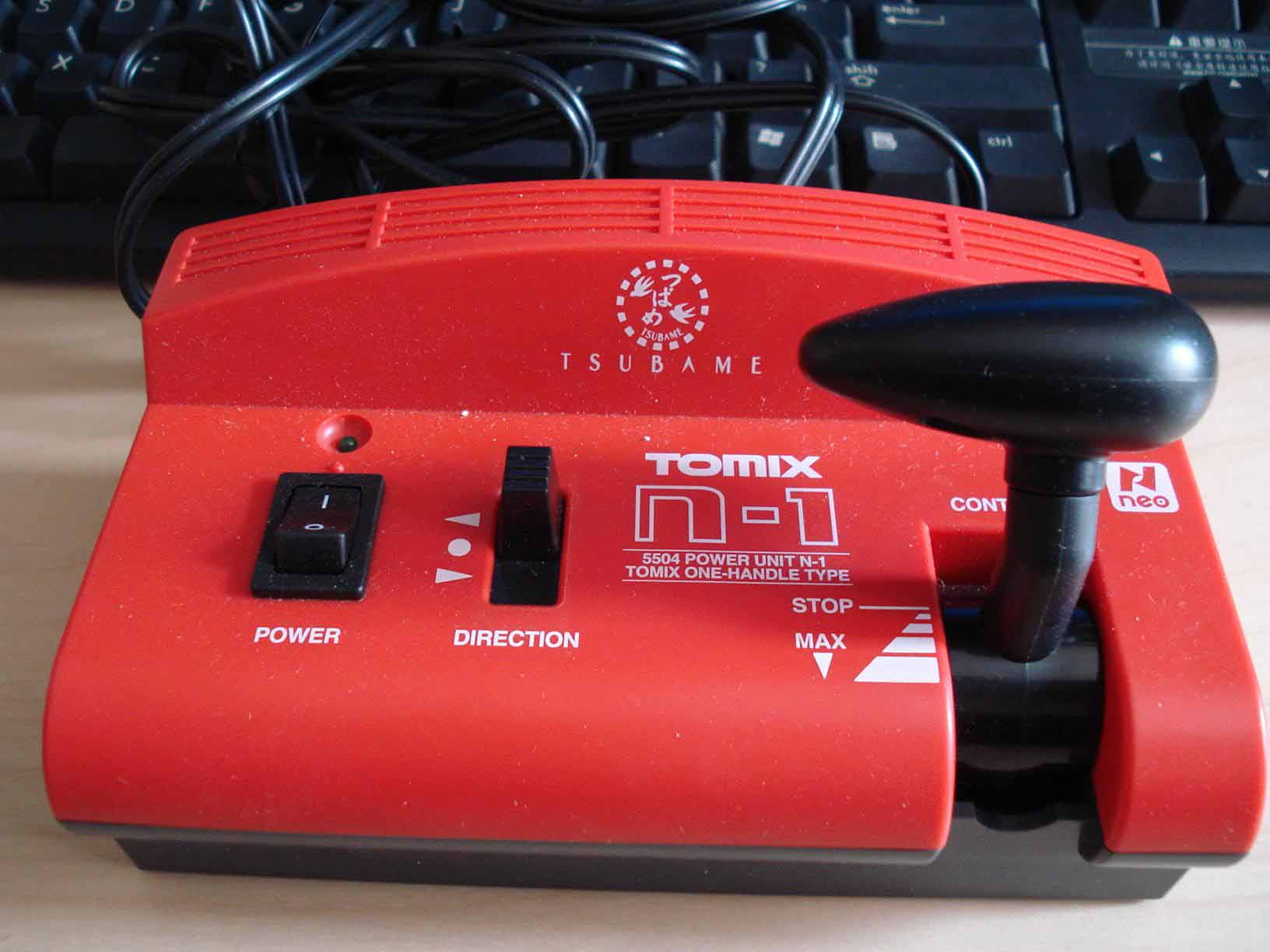

哥哥从日本给我买的九州的800系,不过上次拿出来耍,忘记接变压器了,直接把controler接在电源上,结果。。。清烟一屡,额就傻了
~~问过天津销售百万城的一个姐姐,他说百万城不修别家的~这怎么办哪~大伙给我处处主意吧~~

拆开看看是哪里烧了
2007-7-5 21:28:20
呵呵~我也想打开,但是螺丝和中国的不一样,既不是十字也不是一字,咱们的改锥没法拧~
2007-7-6 10:27:35
是不是像一字的那样就是中间是凸出来的?
2007-7-6 14:53:35
原帖由 v8engine 于 2007-7-6 14:53 发表
是不是像一字的那样就是中间是凸出来的?
是啊是啊,米有那样的改锥阿~~
2007-7-6 20:49:56

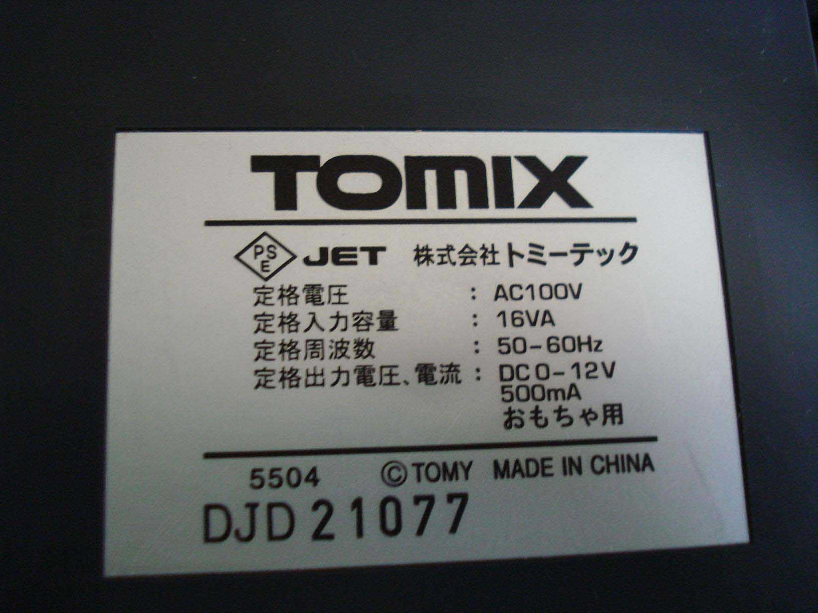

根据你铭牌上的标识,输入电压100V交流,输出是12V直流,盒子里应该有一个变压器的。
可以根据下面的顺序,自己检查一下。当然,螺丝刀什么的,自己还是得去买了。
1. 看看有没有写着Fuse之类的,在电源线附近的位置,是保险丝。如果有的话,首先被干掉的就应该是保险丝(一般是保险管),拆下来看看里面是不是断掉了,换一个就OK了。
2.拆开盒子,里面被烧掉的可能就是变压器了。是个大铁疙瘩。如果是这个坏了,可以拿着,到西单或是中关村的黄庄电子市场之类的地方,找卖变压器的。把盒子后面的铭牌给卖变压器的看,他们应该可以给找到相同规格的。换一个就OK了。
3.变压器如果没有事的话,应该是后面的直流滤波、稳压电路坏了。一般是一个三个脚的集成电路。如果是集成电路坏了,一般上面有烧糊的痕迹,或是有裂口。比较容易发现。可以抄下型号,到中关村去买一个相同的更换上。
4.也可能是滤波的电容击穿了。电解电容一般是一个小的,圆筒形状的。如果是击穿了,可以看到上面鼓起来或是炸开了。也是同上,抄个型号,买一个同样的。
5......找格螺丝刀,打开盒子,从各个角度照几张照片,大家继续给你会诊。在天津,远了点儿。呵呵。

根据你的图片和你的描述,应该是变压器或保险烧毁,日产变压器有一些是将一温度保险藏在线包内.体积较大,很容易看见,把它取出或短接就行了.如果是变压器烧毁,你另买一个AC220/12V 500mA代替.螺丝应是内梅花型或内三角,以前种据多.
