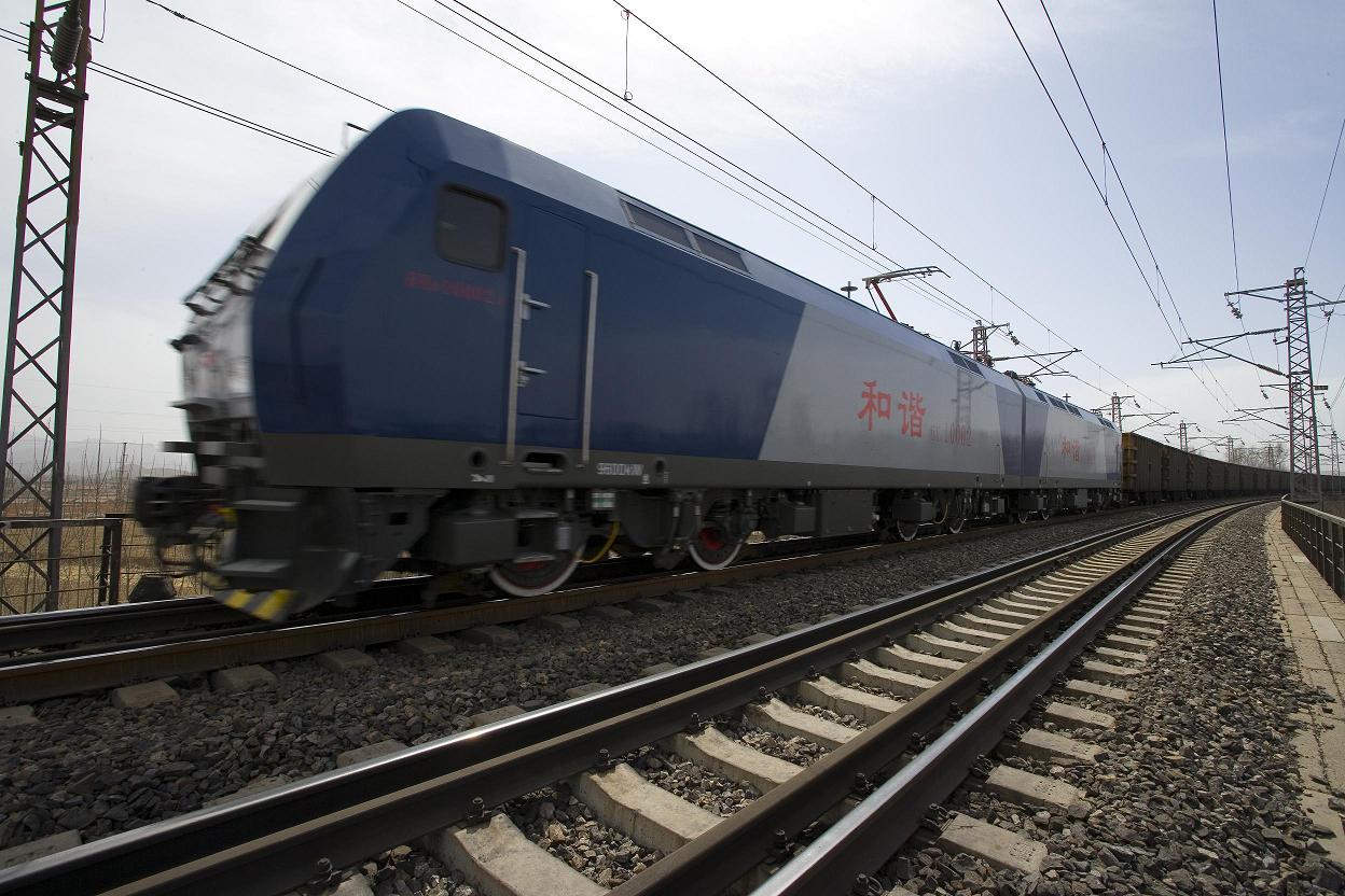

DJ4原型车
2007-5-23 17:51:34
株厂的车

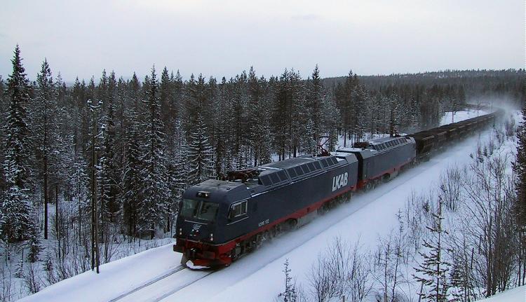

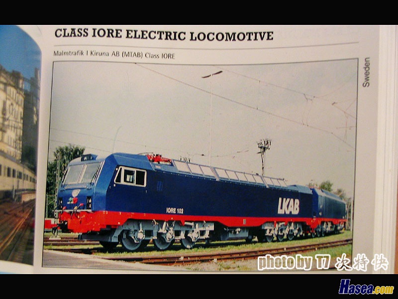

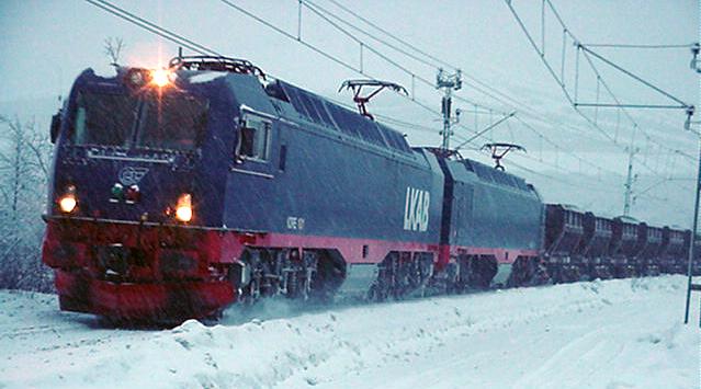

这里还有几张照片,是在国外网站上找到的
2007-5-23 19:23:38
2007-5-23 19:24:50
2007-5-23 19:26:01
2007-5-23 19:27:32
2007-5-23 19:30:16
2007-5-23 19:31:44
