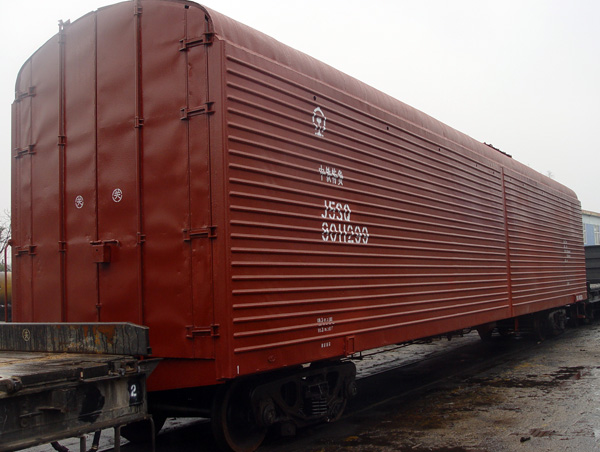

1.SQ1型双层运输汽车专用车

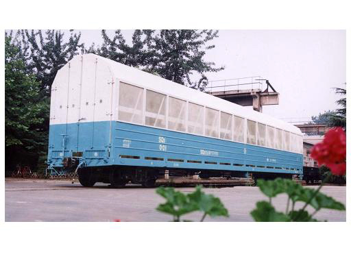

2.SQ3型双层运输汽车专用车

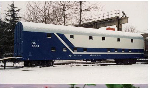

3 .SQ4型双层运输汽车专用车

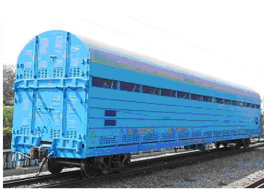

4、SQ3K型双层运输汽车专用车

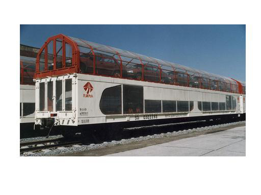

5 J5SQ型双层运输汽车专用车
2007-4-19 21:24:50
6 SQ5
