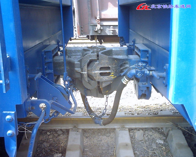

昨天看到C70,车钩和C64等车的不一样,很想美国的。
这种设计相比以前的有什么好出吗?为什么只有C70使用?会不会在以后大量运用?

17号钩

东风46282
11979
东风46282
用语不准确
应该叫17#下作用式车钩

列检人
506
列检人
难道还有人看到过17#上作用式车钩吗?

正式名称:17型联锁车钩。

连接员对这种钩不是很满意~ 说是皮管与车钩太近了 不好连管

好象17号和16号要一起使用

回复 #9 BJ3226 的帖子
错。只有上列车不解体翻车机卸货的,才需配套装16、17号车钩。
